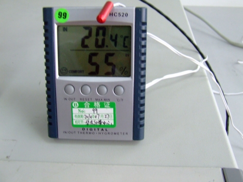

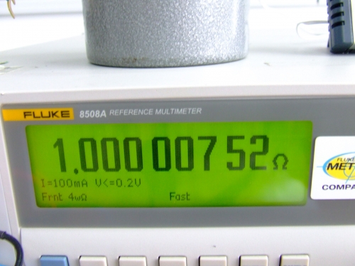

想用8508A测试1Ω标准电阻
        标准仪器:FLUKE  8508A
        被测仪器:BZ3  富阳精密仪表厂
        标准器技术指标:8508A 2Ω量程1Ω一年绝对准确度约20ppm,BZ3标准1Ω电阻准确度0.01级(100ppm),按计量一般性要求,只需要标准器的准确度等级优于被检2个准确度等级即可。所以标准器满足计量要求。
        测试方法:直接测量法
        将8508A开机预热1小时,室内环境温度达到JJG相应规定要求。
        采用8508A真欧姆测试技术,真欧姆测量不仅消除了串联引线电阻和接触电阻的误差影响,也采用电流反向技术,消除了热电势的影响,对两次测量的读数平均得测量结果。同时电阻中的电流在测试过程中也没有切换到零,这样不仅消除了静态热电势,也消除了动态热电势。测试结果如下图所示:
<一>温湿度控制:

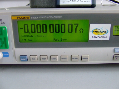

<二>短路清零
<三>实验结果:
本来标准电阻的温度系数影响是很高的,可是没有恒温箱或者油槽,所以该方法对测试结果会有影响。希望各位能够一起探讨一下。

lymex 发表于 2010-7-10 10:43:00 | 显示全部楼层
1、8508在所有高位表里,量程几乎是最宽的(也许后来的8081与之有一拼)。
2、同时1欧测试也是万用表里最好的(年不确定度),这主要得益于其独一无二的100mA的测试电流。
3、BZ3的温度系数,的确很高,甚至能达到10ppm/C。当然,如果温度能测试到0.1度,并用现有温度系数进行改正,是可以在不用油槽的场合下,把温度影响修正到2ppm以内的。
4、这样,8508对于检定0.01%的BZ3,也是足够了。
5、但是,8508的电流反向真欧姆,是有问题的,只能克服外部热电动势,不能克服内部热电动势。至于外部动态热电动势,对于那么大的标准电阻加上10mW的功率,完全可以忽略的。
参考这里:http://bbs.38hot.net/read.php?tid=382
6、BZ3的长期稳定性还是不错的。通过本人对20多个样品的统计结果看,只有一个达到7ppm/a,其余都在+-3.5ppm/a之内,而有一多半是在+-1ppm/a之内。因此,也说明国家实物电阻标准组(已经过去)里一直保留4只BZ3是有道理的。

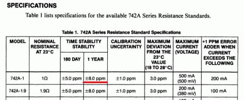

7、所以,一个好的BZ3,是完全有能力检定8508A的。要知道,Fluke自己的8508校准链,上级是5720A,而5720A是靠他们的742A和732B,但是,有心人看看742A-1欧的指标,就知道这个链条有多么有趣:
8、最近我得到一个简单但并非容易理解的结论:与其互相靠拢,不如都向理想靠拢。

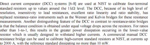

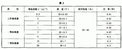

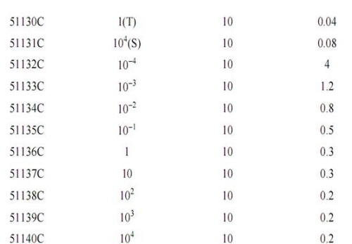

lymex 发表于 2010-9-29 14:02:36 | 显示全部楼层
回复  lymex
    您好,请问有没有关于标准电阻10mW原则相关方面的书籍,可以共享一下吗?谢谢 ...
xiangjun 发表于 2010-9-28 08:52
这个10mW就是高精密测试的时候大家遵从的惯例。
例如高联9975 DCC桥的电流选择参数,对标准电阻全部都是<=10mW
以下表格,来自Guildline 9975的技术说明书
我国在JJG 166-1993 直流电阻器检定规程里,最高的等级的检定功率也是10mW
这个标准在本论坛可以找到。
美国NIST在其直流标准电阻服务手册里(TN1458),也都以10mW为标准
该手册的下载地址:http://www.nist.gov/ts/msd/calibrations/upload/tn1458.pdf
当然前面说过,如果要求不高,这个10mW的功率可以放宽。
找了一点关于10mW原则的资料。

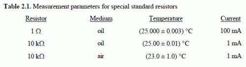

 楼主| xiangjun 发表于 2010-11-8 17:26:58 | 显示全部楼层
 楼主| xiangjun 发表于 2010-11-8 17:53:52 | 显示全部楼层

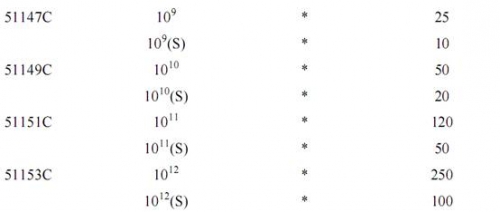

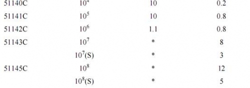

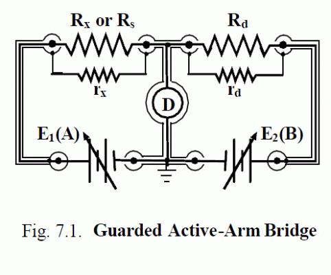

lymex 发表于 2010-11-13 18:27:35 | 显示全部楼层
QHR现在应该都是这个i=2的12.9k的标准了,以前有6.45k的。
10mW原则不适合极端阻值的。小阻值的电阻体积非常大,耗散也大,等级也差一些,因此可以加大功率。超高阻的,主要没等功率达到10mW,电压就超过最高允许电压了。
高阻都要有屏蔽措施的,而且是与等电位屏蔽结合到一起的。现在最精确的测试高阻的方式,恐怕要数有源半臂桥了,也是带等电位屏蔽的。同样,要求被测电阻、哈蒙等,都带有等电位屏蔽。
