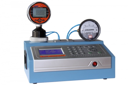

ConST 发表于 2010-7-29 17:24:29 | 显示全部楼层
可使用我公司的CST1088微压自动检定系统进行检定
参考图片:
    这一套什么价格啊?
