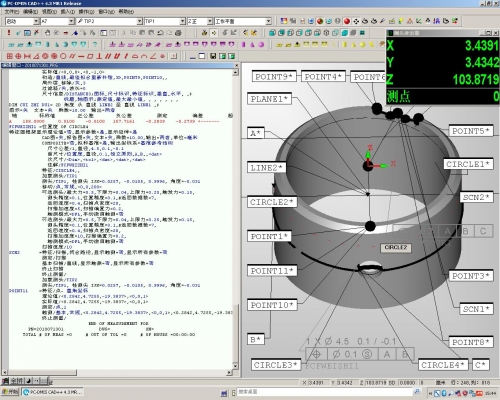

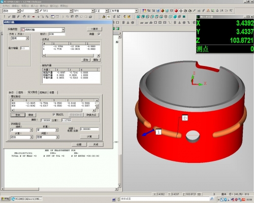

图片为我扫描外圆时使用"跳过孔"功能时检测出来的数据,为什么检测出来的数据没有跳过孔?图片3为我在设置扫描参数时的照片,这时明显看到扫描的数据跳过了孔,这是为什么?

应该用截面扫描
 楼主| 桃李满天下 发表于 2010-7-21 18:34:22 | 显示全部楼层
那我想问问这里的“跳过孔”功能有什么用处?扫描时候要用?
