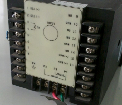

我这边一般碰到的在线酸度计是SUNTEX公司的。请问如何检。 要用什么模拟电极型号,接线如何接。
校准么用自己配的6.86 4.00 9.18 对溶液消耗量很大啊 (电极很粗)每次清洗都要换么

电计可以校准的,把图片后面的连线贴上来看看

 楼主| 天真的石头 发表于 2011-5-13 20:32:59 | 显示全部楼层
谢谢!我有机会就贴   仪表面板后面接线图  上来  还请高人分析
 楼主| 天真的石头 发表于 2012-2-26 15:27:10 | 显示全部楼层
信号线接哪两个?
 楼主| 天真的石头 发表于 2012-2-26 15:28:57 | 显示全部楼层
上面仪器是  台湾 Goldpoint 公司的GPP01型号在线pH表头
jimton 发表于 2012-3-20 16:15:00 | 显示全部楼层
还是看说明书!  感觉是 Cell +  Cell —。
在线的pH不属于强制检定的仪表,可以不检。
就是能白 发表于 2012-3-21 10:42:51 | 显示全部楼层
Cell +  Cell —
