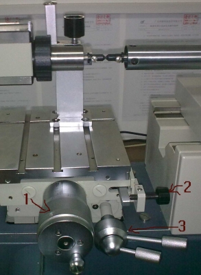

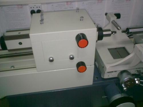

在检测光面环规时,如何找转折点?
就是要调整那几个旋钮?
贵阳新天 的
图中的不是在检测光面环规,但想问一下:在检测光面环规时,如何调整图中那几个旋钮来找转折点?

slammgg 发表于 2010-7-15 16:15:20 | 显示全部楼层
分别用“1”和“3”来找转折点。
调“1”找最大值
调“3”找最小值
iamyss 发表于 2010-7-30 12:43:47 | 显示全部楼层
内尺寸分别使用1、3找转折点,“1”找最大值
“3”找最小值;外尺寸1、2、3都需要。
正三角 发表于 2010-8-7 18:00:16 | 显示全部楼层
你用的是贵阳新天的数据处理万能测长仪? 找拐点的方法同意楼上的。
zhilingbaozhen 发表于 2010-8-25 18:24:28 | 显示全部楼层
径向用1找最大点,轴向用3找最小点,反复找,直到重合为止。
阿K 发表于 2010-8-25 23:02:09 | 显示全部楼层
一看就知道是新天的仪器。我也同意楼上的说法。
LYLHLJ 发表于 2010-11-4 20:56:45 | 显示全部楼层
测环规时,调“1”找最大值,即最大直径处;然后调“3”找最小值,即找垂直。
liuyajun 发表于 2010-11-6 10:32:48 | 显示全部楼层
按楼上的方法做,
