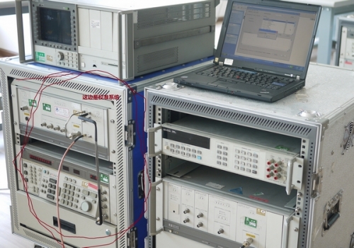

scvlhc 发表于 2010-7-27 13:59:42 | 显示全部楼层 |阅读模式
左边蓝色柜子是校准系统
右面柜子没用~~

相位噪声系统
 楼主| scvlhc 发表于 2010-7-28 22:01:34 | 显示全部楼层
频谱分析仪检定系统
机柜包括2个源(1个高频,1个低相噪),功率计,程控开关
整套系统自动测试,免换线
计量匠 发表于 2010-7-28 22:17:39 | 显示全部楼层
频谱分析仪检定系统
整套系统自动测试,免换线 ...
你们没有做谐波检定吧,扫描时间能做吗?再加一个低频信号源岂不可以覆盖频响检定的低频部分?
 楼主| scvlhc 发表于 2010-7-29 23:05:52 | 显示全部楼层
你们没有做谐波检定吧,扫描时间能做吗?再加一个低频信号源岂不可以覆盖频响检定的低频部分? ...
   谐波用滤波器啊,滤波器、功分器、转接头都算附件了,和功率头在下面的抽屉里   信号源有内调制,做扫描时间够了
   两个信号源本身频响低频也可以覆盖
chdasd 发表于 2010-12-6 17:59:35 | 显示全部楼层
有一个3458a,好像是噪声的

 楼主| scvlhc 发表于 2011-1-7 11:15:21 | 显示全部楼层
右面是被测。。。
这个频谱分析仪是分体的,上箱在左边,下箱在右边
3458没有

请教一下楼主,从图中看不出被测频谱仪是什么型号,从左侧机柜中可以看出有台8663A信号源,没看到高频信号源是什么仪器,而且看不到功率计和频率计,这让大家怎么猜出频谱仪检定装置呀。

频率计、外部衰减器未见,频响不知下限能否覆盖频谱仪的频率下限?比如9kHz,3Hz等。我开发的频谱仪的频响下限可以覆盖频谱仪的下限频率,上限目前到40GHz,准备扩展到50GHz.,可以自动检定Agilent等厂家的频谱仪,包括PSAE4440系列、以及N9030等高性能频谱仪,20多个项目

这种矮脚机柜,一看就是514的风格
