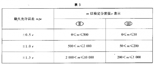

单纯问允许误差是多少,不好回答
至少你还要给出检定分度值e是多少和e=?d

    最大称量3KG,  1. e=10g,d=0.1g      2.  e=1g   d=0.1g    还有一种最大称量是6KG的.  它们的容许误差是多少?  同样最大称重是3KG的,容许误差也会有区别吗?    请指教,万分感谢!

1、最大称量3kg,   e=10g,d=0.1g , n=300,属Ⅳ级秤:在0≤m≤500g范围内,最大允差±5g;50g<m≤2000g,±10g;m>2000g,±15g。
2、最大称量3kg e=1g   d=0.1g ,n=3000,属Ⅲ级秤:0≤m≤500g,±0.5g;50g<m≤2000g,±1g;m>2000g,±1.5g。最大称量6kg的误差计算一样。

请问大侠,这个容许误差值是怎么算出来的呢?谢谢赐教!

不是容许误差,是允许误差。
是依据JJG539-97《数字指示秤检定规程》要求计算的,也就是2#版主给出的表3。
