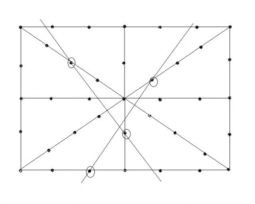

在工作当中经常遇到这种情况,由于平板型号不同,不同长度的桥板也有限,测量时,每条边的测量点数不同,如图,两条直角边是7点、5点,两条斜边是9点,用对角线法计算后,两个最高点,两个最低点如图所示,这种情况下,按最小条件评定,编程如何来实现?
按检定规程上的计算方法,间隔数和旋转量的计算,还有旋转边的确定(比如,有一个最高点,有2个或2个以上第二最高点。情况比较多),编程实现都很困难,哪位高手能给点思路?不采用规程的算法也可以,只要能实现按最小条件原则评定就行,小弟不胜感激。

    从你给出的图形看,在对角线、长边和短边截面分别检了9点(8跨)、7点(6跨)和5点(4跨),我搞不清楚为什么要这样?只能分析可能是你的桥板调整尺寸不方便。但这样做的直接后果就是:第一步数据处理,按对角线确定的理想平面进行不符合最小条件的近似评定没有问题,但第二步如果按照最小条件的原则进行评定,那么在选择旋转轴特别是在选择间隔数、旋转量等方面会出现非常难以操作的不方便,因为你无法按比例内插(各线、点均无清楚的比例可言)。
    另外从你给出的图形看,两个最高点(或最低点)的纵坐标投影,分别位于两个最低点(或最高点)的连线两侧,也就是讲被测平板的各点数据已经符合了最小条件判断准则中的“交叉准则”,所以你现在得到平板平面度已经是符合最小条件的最小平面度了。你已经不需要对此数据做进一步的处理了。

        平面度测量时,被测表面的受检点分布形式(又称布点方式)是多种多样的,因此JJG117的6.3.4.2条最后一句话规定,在“满足公式(1)的条件下,允许采用其他测量的分布形式”。
       矩形工作面ABCD的布点方式最常用的是对角线布点(详见JJG117平板检定规程的图2)、封闭性网格布点(测量顺序A-B-C;A-D-C;然后AD和BC边等分Ⅰ、Ⅱ、Ⅲ,……,按Ⅰ-Ⅰ'、Ⅱ-Ⅱ'、Ⅲ-Ⅲ',……,顺序测量)、开放性网格布点(测量顺序A-D;然后AD和BC边等分Ⅰ、Ⅱ、Ⅲ,……,按A-B、Ⅰ-Ⅰ'、Ⅱ-Ⅱ'、Ⅲ-Ⅲ',……,D-C顺序测量)。
       对角线布点时长边AB、DC,短边AD、BC和对角线AC、DB的桥板跨距的确是不相等的,应该按JJG117的6.3.4.3条计算各边跨距,按6.3.4.5.1条换算成线性值并评定出对角线平面为评定基准的平面度,再按6.3.4.5.2条评定出以符合最小条件的平面为评定基准的平面度。
       网格布点时各边的桥板跨距可以实现相等,可以用仪器读数直接参与评定,最后用JJG117的公式(6)或(7)换算成平面度线性值,使计算大为简化。建议使用封闭性网格布点方式检定平板。而且由于封闭性,在C点、Ⅰ'、Ⅱ'、Ⅲ'、……各点都有两次测量结果,两次测量结果的一致性也就检查了测量过程中的异常和粗大误差,从而确保检定结果准确可靠。
