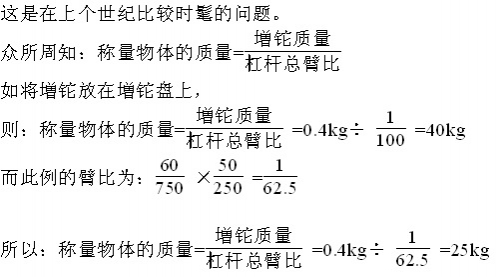

TGT-300型台秤中,已知长杠杆的重臂长60㎜,支点到合成力点的距离为750㎜,计量杠杆的重臂为50㎜,力臂为400㎜,游铊质量为400g,在承重板上加放一被称物体后,游铊从零位移动了250㎜处,计量杠杆处于水平状态。求被称量物体的质量。
请列出详细的解题过程。先谢谢了
zhoujidai 发表于 2010-8-9 10:57:10 | 显示全部楼层
该台秤的总臂比为60/750*50/400=1/100
W=750/60*250/50*0.4kg=25kg.
个人理解,供参考。
流连 发表于 2010-8-9 12:31:26 | 显示全部楼层
