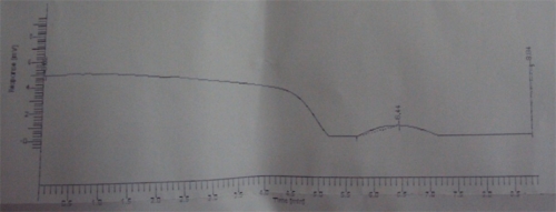

根据检定规程所需条件设置后,我所得到这样的基线,如图
: DSC00318_副本.jpg
检测器是FID的。用的是毛细管柱,不分流。
纵坐标是mV单位,横坐标是时间单位。载气流速是50mL/min,用的是N2气,柱箱温度160度,气化室温度230度,检测室温度230度。
请问,这个气相色谱仪是不是有问题?哪里有问题?
如何解决?
请老师们指点一下。
仪器PE公司的。
 楼主| 草莓 发表于 2010-8-9 22:01:48 | 显示全部楼层
载气流速是10mL/min。记错啦。望有经验之人,告知。谢谢
zcc10000 发表于 2010-9-29 15:57:09 | 显示全部楼层
如果你用的是0.53mm内径的毛细柱,恭喜你仪器还没坏,只是基线还没稳定;要是小于0.32mm的话,柱子应该差不多了,可以换柱子试试
jhabcd 发表于 2010-9-29 16:03:40 | 显示全部楼层
仪器升温后时间长些,再走基线.或用色谱检定专用测量仪检定基线噪声和漂移.
乔浩 发表于 2010-9-29 22:24:00 | 显示全部楼层
毛细柱,口径小,又比较长,所以你要适当提高一下你的载气流速,测一下稳定性,灵敏度(量程)调到适中就可以了。
言日 发表于 2010-10-2 14:55:57 | 显示全部楼层
升高柱温(比平常使用温度高,单不高于最高耐受柱温),老化一段时间。还不行就是仪器问题了。

zl685299 发表于 2011-4-2 14:39:06 | 显示全部楼层
换个柱子
应该是柱子问题
bbjlsdhs 发表于 2011-4-23 10:14:03 | 显示全部楼层
基线不太好,建议在关机后在从新开
