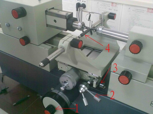

图1中是调整那一个旋钮?1.2.3.4.
说明书中的这句话不明白,是不是调整上图的4的位置?
用这个测头对吗?

旋钮3.绕垂直轴
changjing 发表于 2010-8-11 12:19:40 | 显示全部楼层
调整旋钮3,螺纹塞规会跟着摆动,来回调整,找到最小读数的转折点,----注意三针的位置,

回复 6# gzcdjllyj
    调整3是找最大点还是最小点?不用调整1吗?找最大点。
changjing 发表于 2010-8-12 12:44:50 | 显示全部楼层
回复 7# DGR
    说的是阿,还应该转动1。找最大点。图片上的塞规很小,这个应该不用特别的找拐点,只要眼睛看着正常就能测到最大点了,对于大规格的塞规,目测不好使,就应该升降工作台找最大拐点了。

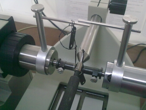

rainie 发表于 2010-8-12 21:11:07 | 显示全部楼层
应该用刀口的测头
yj407 发表于 2010-8-12 22:17:07 | 显示全部楼层
1、旋钮1是应该是调整升降的,只要螺纹的轴线升置测帽中心范围内,就不用调整了。
2、所以对于测量单一位置的螺纹中径的话,只要调整旋钮3就行了,找最小点。
 楼主| DGR 发表于 2010-8-12 22:52:57 | 显示全部楼层
回复 9# rainie
    用刀口的测头? 但说明书说的是 直径 8的测头,如果螺距大于5的话,就要选用直径 14 的测头,
该如何呢?
还有:有一些螺纹塞规太长,不够行程测,又如何测呢?
yj407 发表于 2010-8-15 09:29:14 | 显示全部楼层
1、刀口测头是用来测细长杆的直径用的(如三针等),对于用三针检螺纹塞规应该用平测头。其直径必须要大于一个螺距,说明书讲的非常正确。
2、对于螺纹塞规在长,你可以将上面的顶针座卸下并用V型铁去装夹即可。如果可以的话你也可以将上面的塞规从手柄上拆下来后再装在顶尖座上去测吧。

回复 12# yj407
1: 刀口测头是用来测细长杆的直径用的(如三针等),是不是指光面的塞规?
2、对于螺纹塞规在长,你可以将上面的顶针座卸下并用V型铁去装夹即可。但是用V型铁去装夹,会不会斜呢?误差大吗?
yj407 发表于 2010-8-15 22:15:52 | 显示全部楼层
1、刀口测头是用来测量较细的长杆的直径用的,因为细长杆容易弯曲变形,如果用平测头测,会将其变形误差带进去。只要你的塞规不存在弯曲变形的话就没必要用刀口形测头了。
2、V型铁是会装斜,但左右方向的倾斜可能通过工作台调好。至于上下方向的倾斜我想就没有必要调整了,它不会影响测量的。
年轮 发表于 2010-8-17 18:51:36 | 显示全部楼层
只要调整3个(第2个没用),具体步骤如下:
1、第一个调整工作台升降高度,使塞规中心对准平面测帽的轴线中心并锁紧。
2、用第4个调整塞规位置,按规程要求,应在前、中、后三个位置的四个对径方向进行测量。
3、放入三针后用第2个调整寻找转折点,并读数。
按上述方法在塞规的其它位置上进行

检定圆柱螺纹量规中径应该用平测头,不过检定前需要调整测头

因为我们一直用刀口测帽,所以没细想过这个问题,不过凭直觉来说只要能找到拐点就应该是什么测头都能用吧,不过两种测头会有系差在里面
洪立祥 发表于 2010-8-18 20:33:03 | 显示全部楼层
你的螺纹不能这样安装,一次就安装一个头,要把通端或止端取下,测量更准确

huangww 发表于 2010-8-20 08:37:39 | 显示全部楼层
应该找最小点吧。

winway20072 发表于 2010-8-30 16:46:09 | 显示全部楼层
应该旋转开关3

1,用平面测头
2,这样装夹太麻烦,小直径螺纹塞规的用个v型块装夹(用测长仪自带的附件夹具锁死,不是用V型铁圧在上面)。用调整3找最小点。
3,大直径螺纹塞规的可以直接竖着放在V型铁上,或者在V型铁上放置一个小吸铁石,然后把螺纹塞规竖着上面(吸铁石对测量误差影响不会太大),然后调整2找最小点。(本人测量时直径8mm以上的都是用这个方法,快速)
