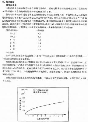

另外,从最早的8位半7081的手册里得知,基准的老化随时间是开方的关系:
(点击看大图,如果图过小的话)
