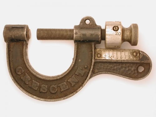

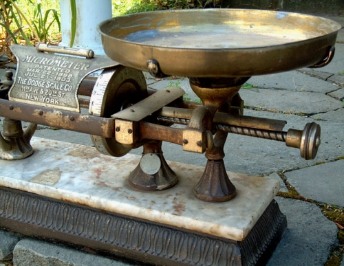

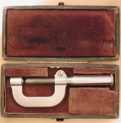

精确测量需要千分尺。第一个这样的测量工具是由法国发明家Jean Laurent Palmer 在1848 年获得了专利,被称为“带圆游标尺框的螺纹卡尺”。今天,我们仍然利用这一典型特征制造外径千分尺。千分尺引入机械世界开始于两个美国工程师Joseph R. Brown 和Lucian Sharpe 在1867 年对巴黎展览会的访问,他们的注意力被Palmer 的发明所吸引,并非常感兴趣。在对Palmer 的设计加以改进之后产品被大批量制造,并由这两位合伙人在市场上成功地推广。

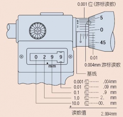

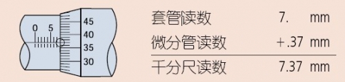

1.刻度的读法
● 标准刻度时(分度值0.01mm)
通常情况下,可以像上图那样读取到分度值0.01mm,也可以像下图所示那样,读取分度值到0.001mm。

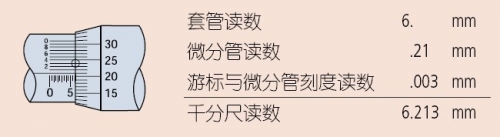

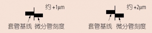

● 带有游标时(刻度0.001mm)
带游标的千分尺在套管基线的上面有游标刻度。
● 带计数时(分度值0.001mm)

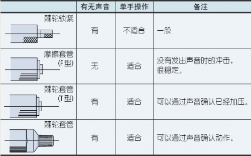

2.定压装置

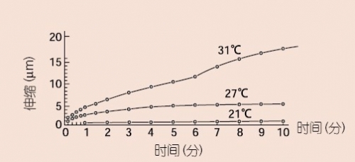

4.因温度变化产生的测量误差
5.因温度变化产生的千分尺与基准杆的伸缩差
6.因温度变化产生的基准杆的伸缩(相对于200mm 20℃)
以手心温度为21°C, 27°C, 31°C 的3 人,分别手握基准杆,测量其伸缩变化为例。

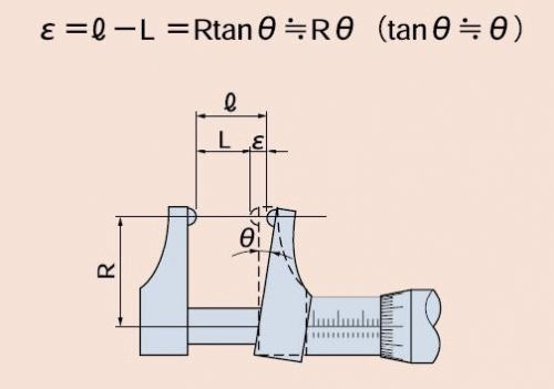

7.阿贝原理
“被测量物与标准尺在测量方向上必须置于一条直线上”。例如左图所示,当测头离开特殊的千分尺的刻度轴线时(R),容易产生误差(ε),因此需要特别注意测力。

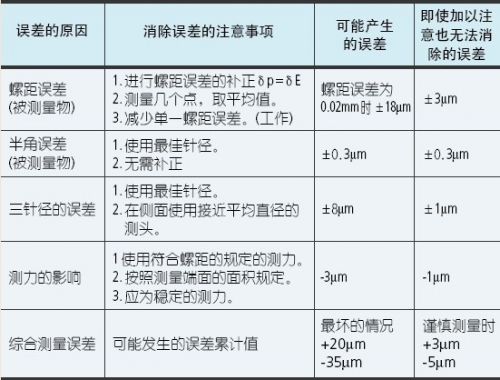

9.螺纹千分尺的主要测量误差
误差的原因可能产生的
最大误差
消除误差的注意事项即使加以注
意也无法消
除的误差
千分尺的进给误差3μm1. 补正后使用±1μm
测砧与心轴的角度误差半角误差为
15
±5μm
1. 测量角度误差后补正
2. 用与被测量物相同的螺纹量规调整
推定半角
测量误差为
+3μm
测砧与心轴的错位+10μm+3μm
测力的影响+10μm1. 尽量使用低测力的量具
2.
必须使用棘轮锁紧
3. 用螺距相等的螺纹量规调整
+3μm
基准规的角度误差+10μm1. 进行补正计算(角度)
2.
补正长度误差
3. 用与被测量物相同螺距的量规调整
+3μm
基准规的长度误差±(3L/25)μm1. 进行补正计算
2. 用与被测量物相等的螺纹量规调整
±1μm
测量物角度误差JIS 2 级半角
误差
± 229
-91μm
+71μm
1. 制作时尽量减小角度误差。
2.
测量角度误差,进行补正计算
3. 角度误差较大时用三针法
半角误差
±23
±8μm
综合测量误差(±11740)μm可能发生的误差累计值+26μm
-12μm

11.三针法的主要测量误差

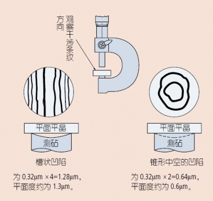

12.通过平行平晶干涉条纹可检测平行度
首先使平行平晶紧贴测砧的测量面。观察在测力作用下心轴方向由白色光产生的红色干涉条纹的数量。在上图中为0.32μm× 3 = 0.96μm,平行度约即为1μm。
13.通过平面平晶的干涉条纹可检测平面度
