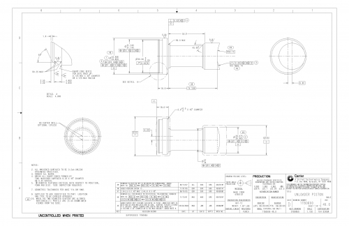

版主,你好!我现在遇到一个难题,麻烦你帮我看看,怎么样建个坐标系。谢谢!

可以用直径39.975的圆柱建立第一轴;
用间距6.00的两个圆联线建立第二轴;
大圆端部建立平面,直径39.975的圆柱与端面相交点作为原点。

对于检测那轮廓度而言
1、将A基准圆柱建第一轴(设为X轴),并归YZ零点。
2、A、B基准连线建成Y轴。
3、C基准面归X轴零点。

曲轴端面作空间旋转轴
54圆心与51圆心连线作平面旋转轴
曲轴端面为面基准
54圆心为心基准
