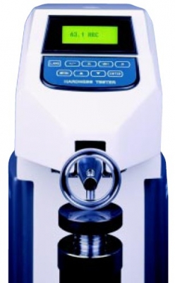

路云 发表于 2010-8-16 22:18:32 | 显示全部楼层
是否可以考虑用凸鼻子硬度计。

路云 发表于 2010-8-17 22:20:10 | 显示全部楼层
回复 5# smartcheng
北京凯铭石科技有限公司(http://www.kingindent.com/kh3000.htm)和北京时代公司(http://www.jz17.com/jz17_Product_3097437.html)都有这种硬度计,你可以向他们咨询。
mawei 发表于 2010-8-19 09:11:11 | 显示全部楼层
我公司KH3000型硬度计可以用来进行内控内表面测试。
详见:http://www.kingindent.com/kh3000.htm,配标准压头内径可测33mm,配短型压头最小内径可测15mm.
但我同时必须要知道您要测试的工件的一些参数:内径,测头探入深度,锥度等
如果参数合适,我们产品的标准配置就可解决,如果尺寸有特殊性,也可以根据您工件尺寸、形状定制测头。希望和您具体联系。我的电话是:010-62915875,邮件expert@kingindent.com

zhyllong 发表于 2011-2-16 21:51:08 | 显示全部楼层
里氏硬度计有短冲头的那种应该可以使用
zzmzhong 发表于 2011-3-17 09:25:16 | 显示全部楼层
有咱可以拿在手中的洛氏硬度计可以测量吧,不过要知道你们的具体尺寸。
