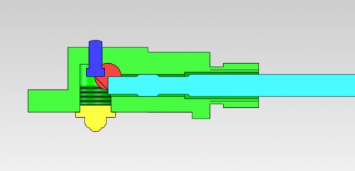

SNAG-048.jpg 6-10mm内径表
SNAG-049.jpg 10-18mm内径表

具体结果原理是否说一下
che-zp 发表于 2011-6-2 10:45:24 | 显示全部楼层

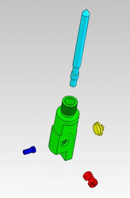

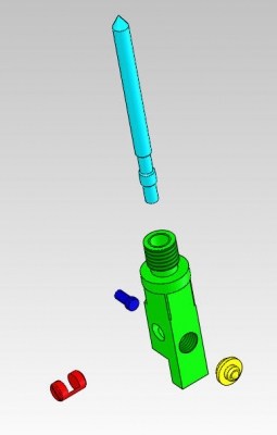

实际上仍然是杠杆传动的原理,不过是使用杠杆的两个成90°的刃口

里面没有红宝石,或菱角,我看到按活动测头,小轴一起传动,是这样吗?
