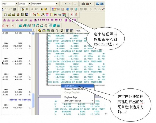

我以前用3.5版本的时候输出的测量报告是WORD.RTF格式,文件的大小也就是几十 KB ,而且报告里的数可以改写和编辑。自从升级到4.2版本之后输出的报告格式变了,虽然文件格式还是WORD.RTF,但文件大的惊人,有几十甚至上百 MB ,报告里面的数也改写不了了。哪位高手给指点一下如何把它设置回来。谢谢!!

yj407 发表于 2010-8-22 20:58:32 | 显示全部楼层
呵呵,我好久不用这种形式出报告了,有点生了。今天在公司试了一下,发现只要调整一下设置,4.2以上版所出的报告一样也是可以和3.7以下版本的一样的RTF格式的。
见下图示:

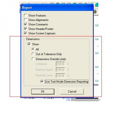

选好后,出现如下图示
这个界面应该是您比较熟悉的吧,按红框内的设置即可

yj407 发表于 2010-9-12 23:25:15 | 显示全部楼层
4.1以上版的PC-DIMS导出的RTF格式的报告与3.7版还是不一样的,新版的都是用文本框组成的,是不好编缉。
楼主还是用自动导EXCEL方式导数据吧,这是可以的,我试过的。:)
