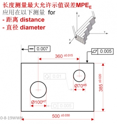

在评定三次元长度测量不确定度时,建立数学模型L=Li,其中L为被测量,Li为测量机示值。考虑标准不确定度分量有重复性引起的标准不确定度,示值误差引起的标准不确定度,以及温度偏离20摄氏度所引起的标准不确定度。重复性引起的标准不确定度用A类评定没问题。示值误差引起的标准不确定度是应用机台示值允许误差2.0+3L/1000微米吗?三次元校准证书上有个轴向测量扩展不确定度0.9+1.3L/1000,这个又是什么意思?是块规的精度,还是其他?

davidow 发表于 2010-8-25 22:07:08 | 显示全部楼层
对于测量孔距、面间距离等的用户,可以在评价测量不确定度时,按照特定方法进行测量:例如,测量孔间距离,选定探针组合,确定坐标系和测量点的分布等因素,从建立坐标系起,连续测量10次(使测量结果独立),计算重复性s;考虑温度测量,工件材料线膨胀系数等,计算温度引入的不确定度;考虑MPEE,认为是95%的可靠性,计算合成标准不确定度即可。
