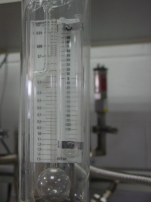

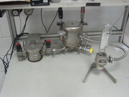

哪位大侠知道如下真空计如何读数,谢谢!

看上去很粗啊,读右侧的U型管不行吗?

你这麦氏计是Leybold的?
麦氏计操作比较复杂,一边是直线刻度,另一边是平方刻度,跟你提升汞柱的位置有关。
