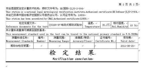

hay 发表于 2010-8-26 16:43:11 | 显示全部楼层 |阅读模式
最近单位让我修改检定证书第二页,忽然好想看看其他单位的第二页检测结果上面都是怎么排列的!现把我修改后的贴出来,大家看看有什么建议没?

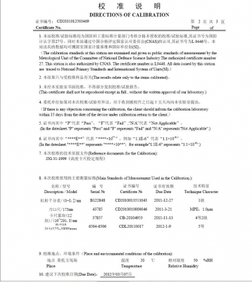

风吹石 发表于 2010-8-26 17:19:23 | 显示全部楼层
我们的跟你们基本相同,都是按照304所一级站的格式来的,只是我们把检定依据文件和环境条件放到了测量标准的下面。
szautumn 发表于 2010-8-26 21:57:44 | 显示全部楼层
大同小异。
只不过,我们的证书第二页的上方,表格内容都是上面一排是标题,下面一排是数据。不象你的这个证书,有的是左面标题,右面数据,有的是上面标题,下面数据。
shange 发表于 2010-8-27 09:04:36 | 显示全部楼层
几个值得商榷的问题。
1.“本计量标准量值可溯源至国家基准”
这是大多数计量站常用的一个描述方法。
这里存在几个问题:
其一,计量标准通常是由几台标准器组成,特殊情况下是由一台标准器组成,是否所有的标准器都能溯源至国家基准?
其二,有的量值国家有基准,有的量值国家没有基准,而是标准;这样的描述就有不妥之处。
其三,国家有基准和标准两类,统一使用基准,在概念上有不妥之处。
建议:这个描述用“可溯源到国际单位制(SI)”比较妥当。
2.测量标准名称
计量站建立的是“计量标准”而不是“测量标准”,此描述也有概念混淆的地方。
建议:这个描述用“计量标准名称”比较妥当。
3.需要补充的内容
检定的地点。
这一点非常重要,当不是在本站内进行检定时,更应注明检定的地点。
即使是在本站进行的,有时在一个部门内,也是有不同房间的差异,标明检定所进行的房间,也是非常必要的。
仅供参考。
参与人数 1金币 +5 收起 理由
vandyke + 5 详细
 楼主| hay 发表于 2010-8-27 10:06:56 | 显示全部楼层
谢谢!我们站以前的没有英文,也没有计量标准的不确定度等信息,这次加上了。至于表格不统一,想尽量压缩所占空间,不然得加页,比较麻烦那样。没想到还有这么多不足之处!看来前辈就是前辈!望以后多多指点!

我们的温湿度和检定地点在下面,正好跟你反一下

这是别家公司给我们出的检定证书的第二页,算不算?
