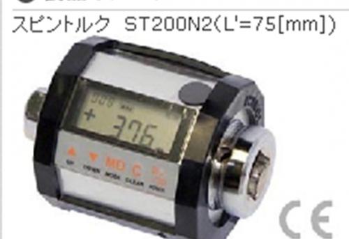

手里有一件日本东日的数字扭力计,开机显示‘E**8’,加扭矩后显示无变化,按其它按钮没有反应。因为手里没有这款东西的使用说明书,有使用过这款扭力计的量友麻烦指点指点,在此谢过。附图:

吉利阿友 发表于 2010-8-27 19:57:48 | 显示全部楼层
按Mode键也没反应?
 楼主| 菜根谈 发表于 2010-8-28 15:11:39 | 显示全部楼层
回复 2# 吉利阿友
    只有POWER键起作用,其它一概没反映(包括长按/短按)。
飘八零 发表于 2010-8-28 18:16:06 | 显示全部楼层
坏了吧
或者是传感器被拧坏了,提示的错误
吉利阿友 发表于 2010-8-28 20:08:27 | 显示全部楼层
没过载使用过?
 楼主| 菜根谈 发表于 2010-8-30 08:05:16 | 显示全部楼层
回复 5# 吉利阿友
    由于之前的购买者及使用者都已离开,无法确认到是否有过载使用。不过使用的设备还在,设备目前使用的扭力设定是80N。m,按此推算也不会有过载的可能性。
 楼主| 菜根谈 发表于 2010-9-17 21:20:57 | 显示全部楼层
已经找到英日文版的了。原来是内部线路出了问题。
