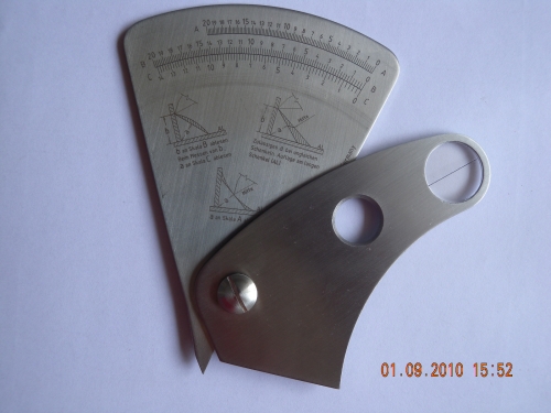

世纪先生 发表于 2010-9-1 17:42:03 | 显示全部楼层
DSCN9301.JPG 楼主你好;新进一把德国产焊缝量规 ,请教各位如何使用啊,见笑了。
