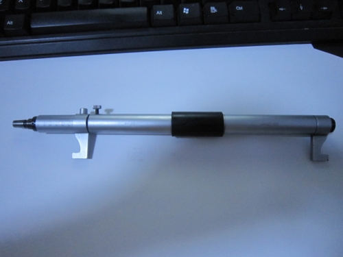

linjie 发表于 2010-9-4 23:37:23 | 显示全部楼层 |阅读模式

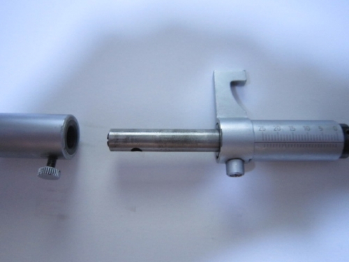

上网找不到内测千分尺的结构图,不知如何下手,附照片,
主杆脱离后只能看到锁紧螺钉,但不知道怎么将主杆固定在尺身上
请大家帮忙,是不是有遇到这样的问题

装上,但在装的时候,一定要归零
初级工 发表于 2010-9-5 21:12:48 | 显示全部楼层
青海产,里面有个螺纹套,从导向销处用细一字钳顶住旋上后重新校对零位

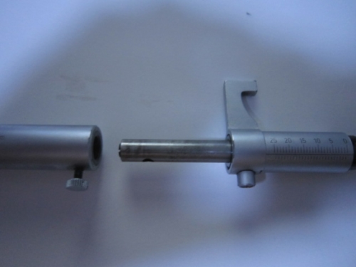

 楼主| linjie 发表于 2010-9-5 23:55:21 | 显示全部楼层
装上后,尺身和主杆无法固定啊,难道用紧固螺丝?

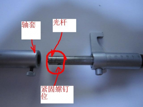

 楼主| linjie 发表于 2010-9-6 21:40:29 | 显示全部楼层
紧固螺钉孔位前一段的光杆和轴套如何固定?原厂家是否用紧配合?
拆下来里面没有紧定孔位

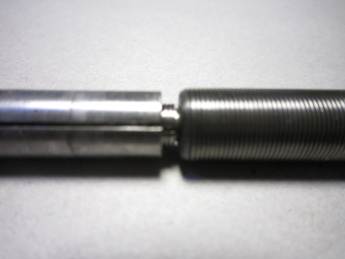

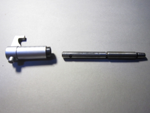

 楼主| linjie 发表于 2010-9-7 20:22:04 | 显示全部楼层
今天拆开光杆里面还有螺纹,不知道什么用处

 楼主| linjie 发表于 2010-9-9 08:23:44 | 显示全部楼层
回复 8# yzjl3420646
    可是用紧固螺钉只能限制在光杆上的圆孔内,这样轴向还是存在窜动量,
     还是无法保证光杆的轴向尺寸啊
    可否具体解释?
shihongxing123 发表于 2010-10-5 19:14:53 | 显示全部楼层
我明天拆一个试一下,应该不难把。
shihongxing123 发表于 2010-10-7 16:56:35 | 显示全部楼层
我不知道怎么上传图片,我的空间里面有,我拆开看了,跟你差不多。
