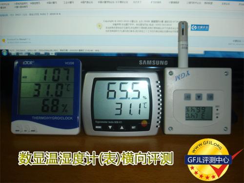

评测小编 发表于 2010-9-5 16:54:23 | 显示全部楼层 |阅读模式
上期评测机械式温湿度表得到了大家都热烈讨论,所以本次购买了多款市面上常见的数显温湿度表进行评测
由于数显的温湿度表读数直观维护方便的优势,得到了消费者的快速认可,现在在很多实验室也可以看到,部分指标也比传统的机械式高。但很多不尽如人意的地方,如超差不能调整

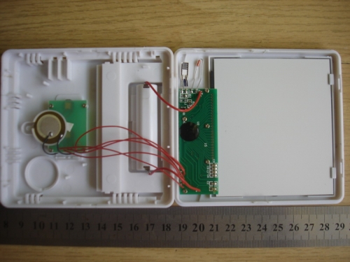

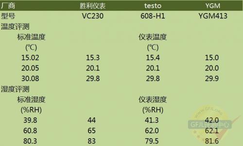

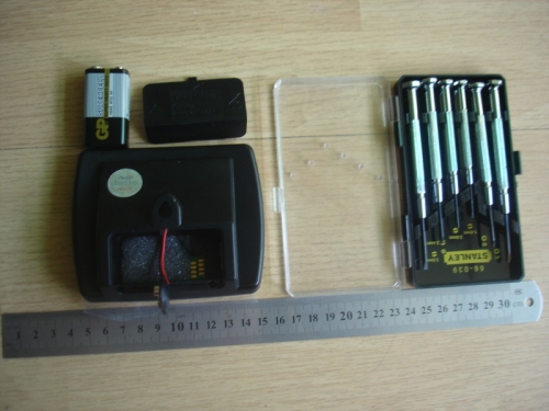

 楼主| 评测小编 发表于 2010-9-5 16:54:36 | 显示全部楼层

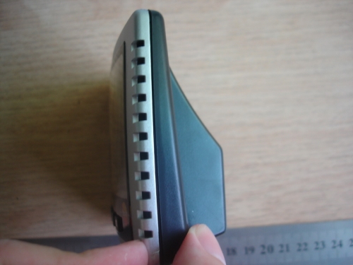

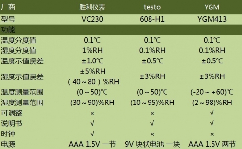

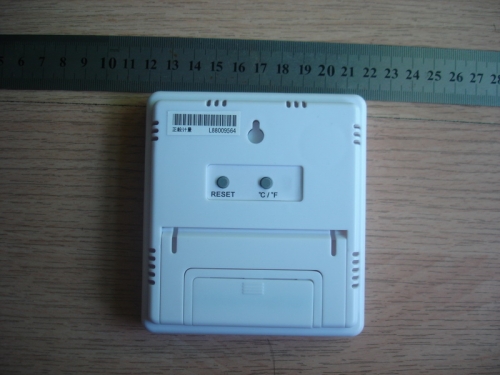

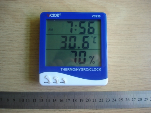

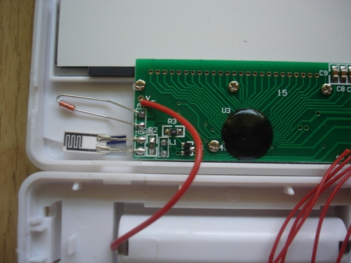

厂家:深圳市胜利高电子科技有限公司
型号:VC230
价格:RMB72.00
该产品外观简单,可以挂墙也可以放在桌上,大屏幕显示,一颗1.5v电池,市场上相同产品较多,但有品牌的较少,大家购买的时候希望看看是否有厂名、电话、地址等
该型号提供附加功能有时钟和日期显示,整点报时和闹钟

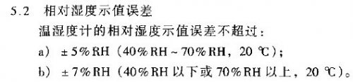

不足的地方用户手册中的产品性能中湿度超过(40~80)%RH,误差±8%RH。
不符合JJG 205-2005 机械式温湿度计检定规程,

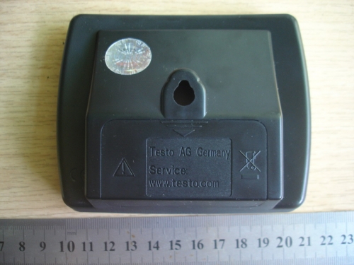

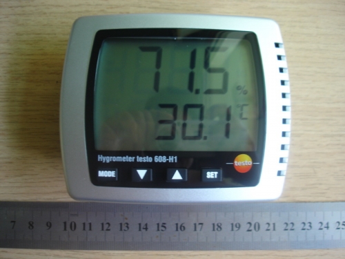

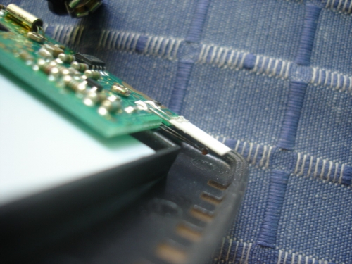

 楼主| 评测小编 发表于 2010-9-5 16:54:38 | 显示全部楼层

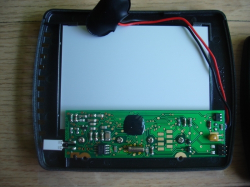

厂家:德图仪表(深圳)有限公司
型号:608-H1
价格:RMB499.00
该款产品外壳使用ABS,外观和配色比较和谐,工业设计比较优秀。
但经过几年观察,南方使用该款温湿度表,长期稳定性漂移的比较明显,而且不能调整,只有更换新表,投资比较大。

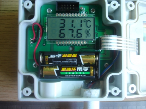

 楼主| 评测小编 发表于 2010-9-5 16:54:40 | 显示全部楼层

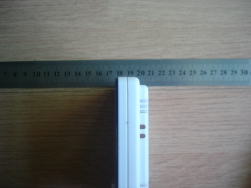

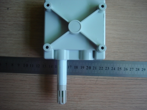

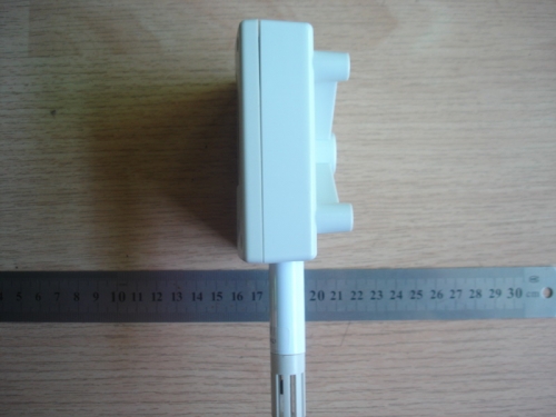

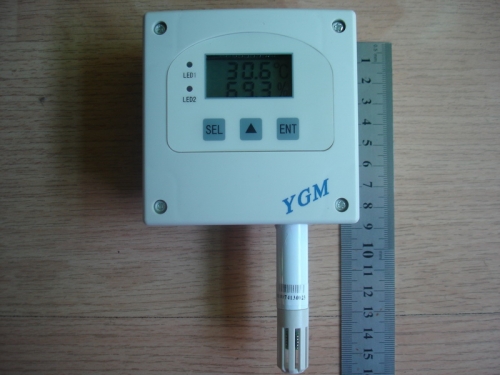

厂家:南京英格玛仪器技术有限公司
型号:YGM413
价格:RMB500.00
YGM产品的温湿度敏感元件集成在一个芯片中并封装起来,厂家此款同类产品广泛用于暖通空调领域的通风管道中,长期使用也可保证精度,此条件需要进行抗污染测试确认。
电池采用两节7号,据此液晶屏较小,预计电池使用时间会很长,厂家给的数据是1年。实际性能测试来看,温度测量是三款仪表中最好的,基本与标准器一致,湿度测量也在技术指标范围内,并且显示值都是偏高,说明线性做的还行。此款是三款产品中唯一可调节温湿度的,即使漂移了,也可以进行校准,这样可以省下一些设备更新的费用。
缺点:不能竖放在桌面上,安装需在墙面必须两点固定,相对有些麻烦。

KIRA 发表于 2010-9-15 15:47:57 | 显示全部楼层
楼主,能否详解一下南京英格玛仪器技术有限公司YGM413的调节方法!
上帝 发表于 2010-9-21 19:44:42 | 显示全部楼层
回复 9# KIRA
类似于温控仪的调整方式,用按键进行调整修正

校准依据是JJG 205-2005 机械式温湿度计检定规程么?这是数显的吧
