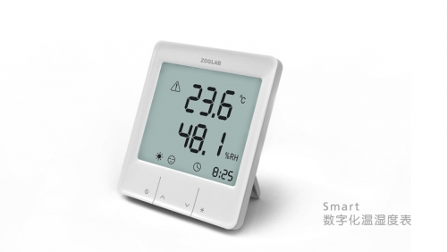

zoglabwxl 发表于 2013-2-26 16:57:21 | 显示全部楼层
SMART.jpg 这块表也可以比较下
