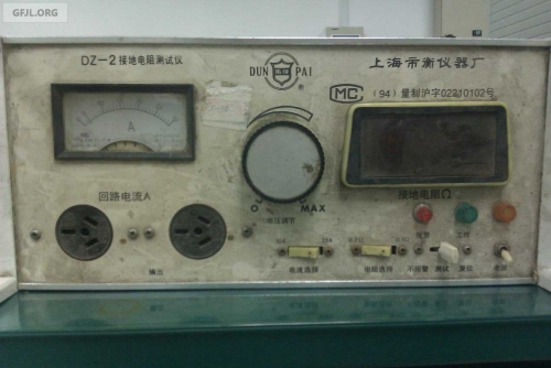

是上海衡仪器厂的DZ-2接地电阻测试仪
左面有两个三眼的插座分别写着回路电流A和和输出
左上有个歌30A的指针电流表
当中是一个电压调节旋钮
右边上面是一个接地电阻的数码显示面板
右下是一些开关
详细见图
这里有老师会使用或者校准/检定么?
请说一下,谢谢
ouyong 发表于 2010-9-9 22:14:04 | 显示全部楼层
两个三眼插座的E端之间输出电流,在两者间接标准低电阻。
 楼主| pdmq 发表于 2010-9-13 08:55:11 | 显示全部楼层
十分感谢,我马上去试试看回来报告
incineration 发表于 2010-9-14 13:32:16 | 显示全部楼层
这个类似接地导通测试仪的检定方法,用标准电阻,注意测试电流不要大于标准电阻的最大通过电流,或者说不要通太久,或者用接地导通测试仪检定装置检定
