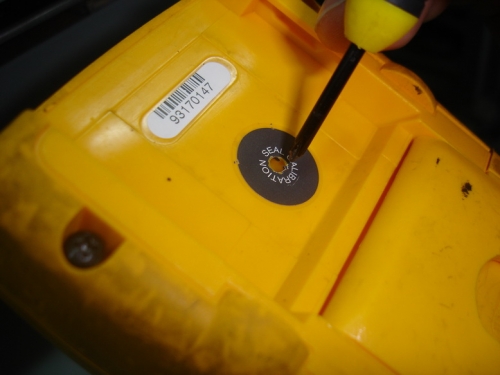

1.进入软件校准功能菜单,选择187校准,将187的背面贴纸捅破,按下校准按钮,注意,按下前档位因停留在DCmV上

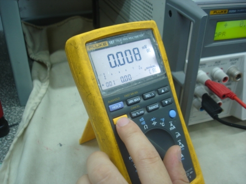

2.正面显示 CAL,表示可以进行校准了

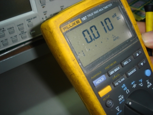

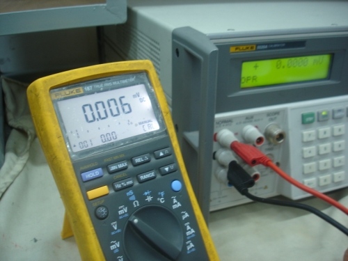

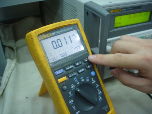

3.软件自动控制5520A输出校准值
4.可在软件上选择全部功能校准,或只校准个别不准的功能,然后按提示操作187即可完成校准(调整)
