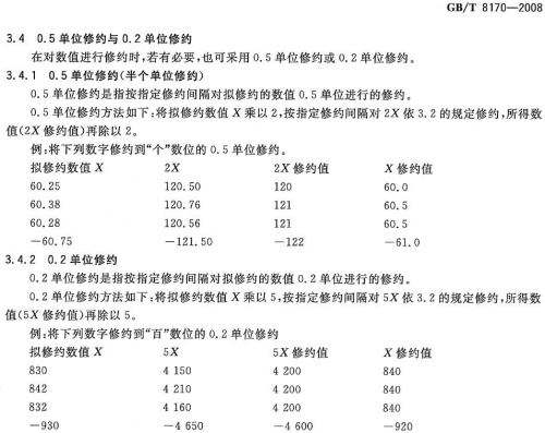

sytshxlyn 发表于 2010-9-10 07:57:48 | 显示全部楼层 |阅读模式
将60.26修约到个数位的0.5单位是      ,将850修约到百数位的0.2单位是     ,将-20.78修约到个数位的0.5单位是    ,将-130修约到百数位的0.2单位是       。请给出此类题的计算规则

路云 发表于 2010-9-24 00:41:04 | 显示全部楼层
0.5单位修约(半个单位修约)是指按指定修约间隔对拟修约的数值0.5单位进行的修约。其修约方法是:将拟修约数值X乘以2,然后按4舍6入5留双的修约规则进行修约,所得数值(2X的修约值)再除以2。
0.2单位修约是指按指定修约间隔对拟修约的数值0.2单位进行的修约。其修约方法是:将拟修约数值X乘以5,然后按4舍6入5留双的修约规则进行修约,所得数值(5X的修约值)再除以5。
负数的修约是先将它的绝对值按上述规则进行修约,然后在所得值前面加上负号。
按照上述规则,按个位数的0.5单位修约的两个数的修约过程如下:
X2X2X修约值X修约值
60.26120.5212160.5
-20.78-41.56-42-21.0
按百位数的0.2单位修约的两个数的修约过程如下:
X5X5X约值 X修约值按有效数字表达
8504250 4 2008408.4×10^2
-130 -650 -600-120-1.2×10^2
注:因为题目并未要求保留几位有效数字,所以数“850”和“-130”按百位数的0.2单位修约的结果在特定场合可写成“840”和“-120”。依据可参阅GB/T 81702008《数字修约规则与极限数字的表示和判定》。

先理清一个概念,题目中的“0.5单位”和“0.2单位”不是指“修约间隔”,而是分别指“按指定修约间隔对拟修约的数值0.5单位和0.2单位”。在GB/T 81702008《数字修约规则与极限数字的表示和判定》中给出的“修约间隔”定义如下:
修约间隔(rounding interval)——修约值的最小数值单位。
注:修约间隔的数值一经确定,修约值即为该数值的整数倍。
例1:如指定修约间隔为0.1,修约值应在0.1的整数倍中选取,相当于将数值修约到一位小数。
例2:如指定修约间隔为100,修约值应在100的整数倍中选取,相当于将数值修约到“百”数位。
修约值——原数值经数值修约后的数值。
从题目看,60.26和-20.78两数的指定修约间隔是1(即“个”数位),而850和-130两数的指定修约间隔是10的二次方(即“百”数位)
附修约规则如下:
