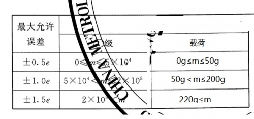

电子天平规程中,表3最大允许误差,①级电子天平      ±0.5e     0≤m≤5×10的4次方
                                                                     ±1.0e     5×10的4次方≤m≤2×10的5次方
                                                                     ±1.5e     2×10的5次方≤m
假设有台电子天平 量程是0-220g,d=0.1mg,e=1mg, 那么最大允许误差转换点所对应的载荷各是多少?
wangdada 发表于 2010-9-20 13:20:55 | 显示全部楼层
0-100g的1级天平,d=0.1mg,e=1mg,n=100000,这台天平的最大允许误差转换点也是50g,200g,只不过你的天平测量范围达不到200g,只能分成2段,0~50g,(mpe=±0.5e =0.5mg)50g~100g(mpe=±1.0e =1mg)

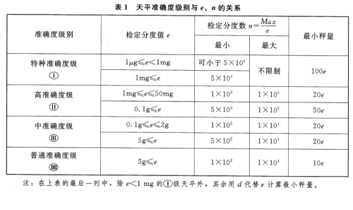

不过如果当时没有参加计量所的检定员培训,有些东西是弄不明白的,比如:
检定分度数,检定分度值,还有d与检定分度值e有什么区别,
如何划分检定的范围等等。
建议相关人员参加一次培训会更好!

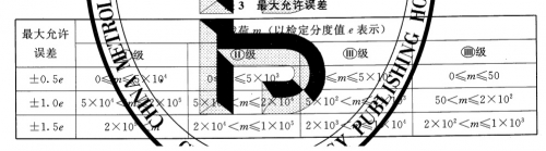

redleaf 发表于 2010-9-17 16:57:03 | 显示全部楼层
依照上两个图计算
回复 支持 1 反对 0
zhoujidai 发表于 2010-9-10 11:21:21 | 显示全部楼层
5×10的4次方对于的是50g;2×10的5次方对应的是200g;最大称量为22g。
282485166 发表于 2010-9-10 14:32:33 | 显示全部楼层
老大掉了一个零,哈哈
配角 发表于 2010-9-10 15:25:24 | 显示全部楼层
很明显转折点就是50 g,200g。也就是0~50克(包括50克)允差为±0.5mg,50~200克(不包括50克、包括200克)允差为±1.0mg,200克(不包括200克)以上为±1.5mg
 楼主| 龙之怒 发表于 2010-9-13 08:15:01 | 显示全部楼层
那如果是0~100g的①级电子天平呢?
0-50g允许误差是±0.5e?
0-100允许误差是±1e?
zhoujidai 发表于 2010-9-13 11:45:43 | 显示全部楼层
回复 5# 龙之怒
    0-50g允许误差是±0.5e?正确,注意含50g
   0-100允许误差是±1e??不正确,应该是50~100g(不包括50g这一点)允许误差为±1e。

 楼主| 龙之怒 发表于 2010-9-15 15:23:50 | 显示全部楼层
我的意思是说,另种量程是0-100g的1级天平,d=0.1mg,e=1mg, 那么最大允许误差转换点所对应的载荷各是多少?
zhaoyan 发表于 2010-9-15 15:27:48 | 显示全部楼层
以上电子天平重复性允许误差是多少?
重复性是用200g砝码做的,所以为1.0mg.
偏载又是做多少量程,允许误差多少?
偏载是用100g砝码,所以为±1.0mg。
配角 发表于 2010-9-15 16:19:03 | 显示全部楼层
我的意思是说,另种量程是0-100g的1级天平,d=0.1mg,e=1mg, 那么最大允许误差转换点所对应的载荷各是多少? ...
    同理,0~50g(包括50g)允差为0.5mg,50g~100g(不包括50)g允许误差为1.0g,请你认真学习一下规程!

xiaowanghai 发表于 2010-9-17 07:54:14 | 显示全部楼层
天平是以检定分度值来定误差的,检定分度值的倍数来确定误差转折点
 楼主| 龙之怒 发表于 2010-9-17 08:53:15 | 显示全部楼层
也就是说,0-100g的1级天平,d=0.1mg,e=1mg
没有±1.5e的最大误差咯?

redleaf 发表于 2010-9-18 07:38:36 | 显示全部楼层
最后一栏我搞错了!!应该是:
±1.5e ,200g<m≤220g

 楼主| 龙之怒 发表于 2010-9-20 10:27:45 | 显示全部楼层
就是没有培训咯,省里也没组织,难道你们检定的电子天平的量程都是220g的吗?
0-100g的1级天平,d=0.1mg,e=1mg,这台天平的最大允许误差转换点所对应的载荷各是多少?
