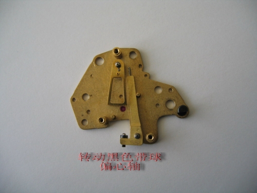

che-zp 发表于 2011-6-1 08:44:24 | 显示全部楼层
如果全程示值误差曲线是近似线性的可以通过调整杠杆臂长来修理

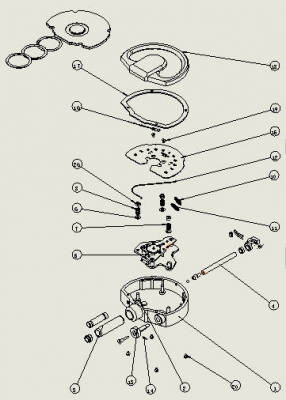

shihongxing123 发表于 2011-6-1 20:53:13 | 显示全部楼层
吧整个图片发出来,所有零件。
che-zp 发表于 2011-6-2 07:40:08 | 显示全部楼层
吧整个图片发出来,所有零件。

如果偏心怎么调,一边是正误差,一边负误差?
che-zp 发表于 2011-6-4 12:20:22 | 显示全部楼层
如果不是线性误差的话,可能就要更换齿轮啦,或者转动中心齿轮更换啮合齿的位置
