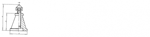

大家是否需要使用到这个支撑用的千斤顶
哪里可以买到或者什么牌子的质量好?

这个东西可以自己做的,很简单的。

千斤顶由圆锥形底座加调整螺栓组合而成,顶部有尖顶和平顶两种;通过调节调整螺栓顶升被调设备,千斤顶表面有镀铬和涂漆两种,小型千斤顶一般为镀铬形式,既美观又使用,大型千斤顶用来支撑一些平台、平板等,占用空间小,便于调整。规格为:¢35mm、¢50mm、¢75mm、¢100mm、¢150mm、¢200mm、¢300mm、¢400mm、¢500mm等。千斤顶有的又称作平台调整脚、平板调整脚,用于铸铁平台、铸铁平板、花岗石平台、花岗石平板的调整。
3500lbs 发表于 2010-9-14 15:30:12 | 显示全部楼层
许多地方都有卖,一般河北泊头市那边做得最多,基本都是铸铁材质的

可以让车间的给做几个,挺好做的。
suzhoujiliang 发表于 2010-10-9 11:16:34 | 显示全部楼层
一般自己做的比较多,外面一能买得到
