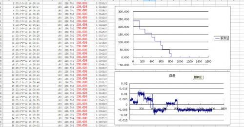

[热电偶/热电阻/膨胀] pt100测温模块--测试数据(一天内误差0.02℃)
qqdgc 发表于 2010-9-12 22:35:15 | 显示全部楼层 |阅读模式
pt100数据分析.GIF pt100测试数据.rar (211.57 KB, 下载次数: 0)
今天将pt100测温实验模块重新修正后,分别输入190Ω,170Ω,160Ω,150Ω,140Ω,130Ω,120Ω,110Ω,100Ω的标准电阻,测得的温度误差一天内全都在0.02℃范围内。感觉非常理想,很可能是今天室内的温湿度比较恒定,其他干扰也较小。
