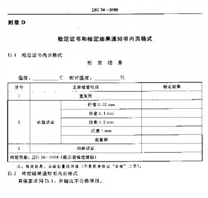

对于校准报告来说应该为客户提供具体的数值。对于百分表校准来说,那么多数据哪些应该体现在报告上提供给客户的。
fangliren 发表于 2010-9-19 16:27:34 | 显示全部楼层
根据检定规程设计一个
 楼主| warrie 发表于 2010-9-19 16:31:38 | 显示全部楼层
检定规程附录B和附录C中数据都要放上去吗?
zhilingbaozhen 发表于 2010-9-20 10:59:40 | 显示全部楼层
可以根据客户要求给出全量程示值误差,任意1mm示值误差,回程误差等,
sfcl上海 发表于 2010-9-20 11:21:49 | 显示全部楼层
按照JJG34-2008上的要求是:任意0.1mm的示值误差、任意1mm的示值误差、全程示值误差、回程示值误差
sfcl上海 发表于 2010-9-20 11:24:58 | 显示全部楼层
对了忘了一项,还有重复性、最后计算扩展不确定度

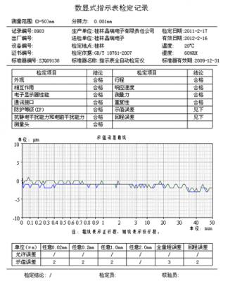

gljrdz 发表于 2011-6-1 10:06:58 | 显示全部楼层
0-50的检验报告.gif 我们的格式是这样的,格式为啥发不了啊?
gljrdz 发表于 2011-6-1 10:40:19 | 显示全部楼层
终于发好了
jsyzwgh 发表于 2012-2-7 17:30:10 | 显示全部楼层
这是在全自动检定仪上检定示值的过程,一般不需要这样,可以到当地计量局看一下式样.或者根据客户构通一下要什么式样
