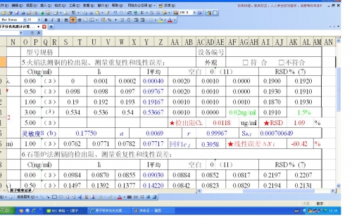

    斑竹,这个软件计算灵敏度、检出限、RSD都可以,但是我觉得计算出来的线性误差有点问题啊..我发张图片来,用火焰法的得到数据我已经填写在上面了。 原子吸收计算图.JPG ,
如果用公式计算,a=0.0069,b=0.1775.ci=1.04,c=1.00,得出的线性误差应该是4%,excel算出来却是-60.42%,
是我的数据有问题吗?

我觉得是表格的问题。

不觉得:你做线性回归是,浓度为1的溶液吸光度(均值)为0.07717,有问题吗?
你在做标准曲线时:浓度为1的溶液吸光度(均值)可为0.19167啊!!
怎么你做线性回归是,浓度为1的溶液吸光度(均值)比做标准曲线时:浓度为0.5的溶液吸光度(均值)还小??

表格设计估计要再考虑一下.1 的浓度吸光值已经填写了一次,没必要再次填写,当然楼主填写成0.07也是有问题的.计算公式估计问题不大.

   我只填写了空白溶液、0.5、1.0、3.0四个浓度做出来的吸光度,他们的平均值分别为:0.004、0.09767、0.19167、0.53667,
然后填写了11次空白溶液的吸光度测量值,再就是7次1.0浓度的值,
剩下来是表格自动计算出来的,我都没有写,比如你说的1.0浓度哪一行的三个值,我动都没有动,
 楼主| wismo 发表于 2010-11-10 09:07:34 | 显示全部楼层
对了,那一行要重新填写,那几个数值时之前下载表格就有的,现在重新填写过了,线性误差是3.72%,应该没有什么问题的了,误会,误会啊
