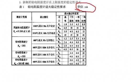

1、二等标准铂电阻温度计检定规程上规定W=R/Rptw,是电阻率,单位应该为“1”,那么WAL就表示在铝凝固点的的电阻率,但在随后介绍两个检定周期的差值时提到差值在WAL点应不大于**mK,请问这里的mK单位是怎么样来的?
2、刚才看了一篇关于铂电阻温度计稳定性研究的文章,有个疑问就是作者提到不同类型的铂电阻温度计退火的要求不同,其中提到高温铂电阻温度计在退火前后RAg应满足一个指标,数值就不 说了,关键是单位用的也是mK,我想请问一下各位,这个mK单位是如何计算得来?或者说是来自于哪?
谢谢了如下图

    奇怪怎么看不到图片呢,

1 mk = 0.001 度
 楼主| DouYa 发表于 2010-10-4 14:12:20 | 显示全部楼层
回复 3# GZJL_RGS
    那请问文中将RAg表示成温度又是怎么换算的?
GZJL_RGS 发表于 2010-10-6 06:52:53 | 显示全部楼层
RAg是什么东西,没听过
只知道有Rtp值退火前后应满足一些指标,Rtp也就是标准铂电阻温度计在水三相点(0.01度)的电阻值
cqyork 发表于 2010-10-6 20:31:09 | 显示全部楼层
mK=millikelvin 毫开氏温标,毫开尔文=0.001度
 楼主| DouYa 发表于 2010-10-8 19:40:18 | 显示全部楼层
不好意思看错了,谢谢楼上的几位兄弟了,
