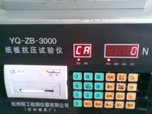

杭州轻工检测仪器有限公司生产的YQ-ZB-3000纸板抗压试验仪使用什么组合键来标定力值呢?
谢谢
上帝 发表于 2010-11-3 21:29:53 | 显示全部楼层
杭州轻工的机器在纸箱行业使用比较广泛,可是厂家不知道保密什么?
该机器的外形

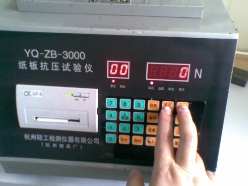

开机同时按
出现
就可以开始校准了

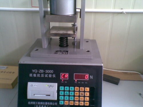

杭州轻工YQ-ZB-3000纸板抗压试验仪,放上标准力值传感器测量,按”上“键,电机驱动加载方式,位移速度12.5mm/min,加力速度太快了。是不是用手动加载方式测量的,先按”校准“键,使纸板抗压试验仪显示实时力值,然后用手拉连接电机与蜗杆的皮带,比较试验仪与标准器的读数,由于接触很少,缺乏经验,还望大神指点。
敲敲打打 发表于 2018-12-8 17:30:36 | 显示全部楼层
danxinyijian 发表于 2018-12-8 10:24
杭州轻工YQ-ZB-3000纸板抗压试验仪,放上标准力值传感器测量,按”上“键,电机驱动加载方式,位移速度12 ...
拆后盖,卸下皮带,手动加载力值
