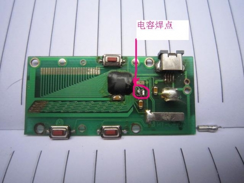

电容
电容
电容断了一根引脚,上面印的是153.  后面一位数我在焊引脚的时候被遮住了
不知道是多大的电容,那里可以买到啊!!???不能因为小小的电容报废一把尺子吧

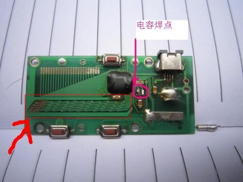

电路板
电路板
电路板,容栅的孔堵住了,用针刺,用压缩空气吹,还是有很多没通
怎么解决啊

那上面的“153.”是什么?告诉你吧,那不是电容,那个是晶振,频率为153.6KHz的晶振,到大一点的电子市场买一个换上去就可以了。 还有那些孔不通是正常的,不用管它的!

电容有用数字标注的,数字的前面两位是基数,后面一位是倍数,单位pF,如153,就是15000pF。
从楼主提供的资料看,应该是晶振,不是电容,常见的有153.6MHz。
电路板上的三排孔你是指什么地方,标注出来看看~~~

有的时候显示不对的时候只要把孔通了就搞定了
不知道到底什么作用

    你是指方框中的那些孔吧,那些孔我认为是安装元件的孔,只是实际安装过程中没有用了而已,对显示是否正常我认为没有必然的联系,在维修过程中有些故障认为是这样处理好的,其实未必;很多电子器件,故障很多是出在电源上,如电池接触不良,当你拆卸过程中取下电池再上时故障已经消失了,去通孔就不是故障处理的原因了~~~

      我说的晶振的频率是153.6KHz,大小:长约6.3mm,圆的,直径约2mm,上网能不能能买得到,没有试过,不知道。那两排孔(不是三排)表面是露铜的(没有保护绿油),是生产厂家用来测试传感器导通性能的。因为表面没有保护绿油,所以容易被脏的东西浸染而导致各相邻孔之间微短路了,这可以解释你处理一下就变好的缘由了。但这些孔中间是不是通的不用管的,真要管的话就是用万用表测试看这些孔有没有与背面相应的栅条是电导通的。

上面的孔为电路板两边连接的工艺导孔,里面是渡铜的,起的是导线的作用,不能乱捅,如果把孔里的铜捅没了,那么上下两面的电路就不连通了。

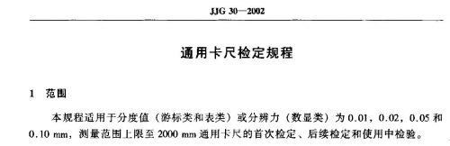

请教数显卡尺和游标卡尺用的是同一个检定规程吗?谢谢
che-zp 发表于 2011-5-9 08:03:57 | 显示全部楼层
楼主不会手里没有通用卡尺的检定规程吧
