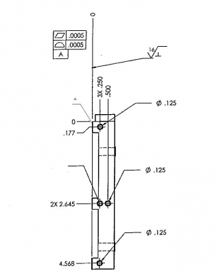

最近接到一个零件需要用三座标测试。
令我非常不解的是:其中一个平面(由几个小平面组成)不仅有平面度要求,还有面轮廓度要求。对一个平面来讲,平面度和面轮廓度有什么区别呢?

yj407 发表于 2010-10-20 21:05:27 | 显示全部楼层
平面度没有基准,轮廓度可以带基准也可以不带基准。
不带基准的平面轮廓度与该平面的平面度的公差带是相同的,两者的值也是相等。
带基准的平面轮廓度则要要据基准及相关的理论正确值来分析了,一两句话是说不清的。请楼主最好发个图上来吧
 楼主| susia 发表于 2010-10-21 08:44:46 | 显示全部楼层
谢谢版主回复。上传了侧面图,基准面是最上面的小平面。
yj407 发表于 2010-10-21 20:59:40 | 显示全部楼层
这个没有基准的轮廓度和平面度控制的结果是一样的。这个图纸这样设计是有问题的。

GPS 发表于 2010-10-24 18:18:14 | 显示全部楼层
其实平面度、圆度、圆柱度、球度、直线度都是轮廓度的一种特例,只是理论的要素不同而已。
