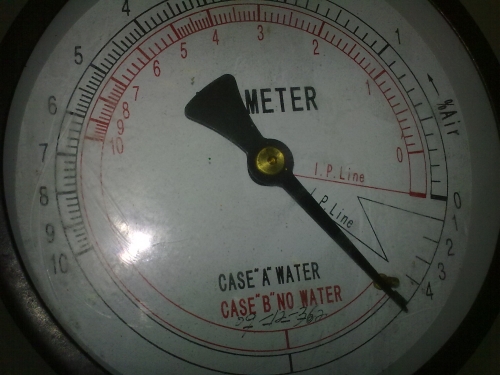

请问老师,这样的计量器具能检吗?
该表是压力表吗?
该表是压力表吗?
dbhlong 发表于 2010-10-20 08:20:55 | 显示全部楼层
这是含气量测定仪,测量范围是(1~10)%;这种仪器有美国、日本产的,也在本国的外资企业做的。
 楼主| yihaode2000 发表于 2010-10-20 19:28:46 | 显示全部楼层
那怎么检呀?
tylkn 发表于 2010-10-24 07:29:46 | 显示全部楼层
根据压力和混凝土含气量的比例进行计算表头的压力和含气量的对应值
