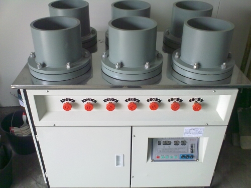

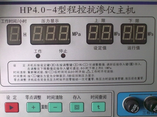

请问老师,你们检定过吗,有检定规程吗?检的方法是什么?先谢谢了!

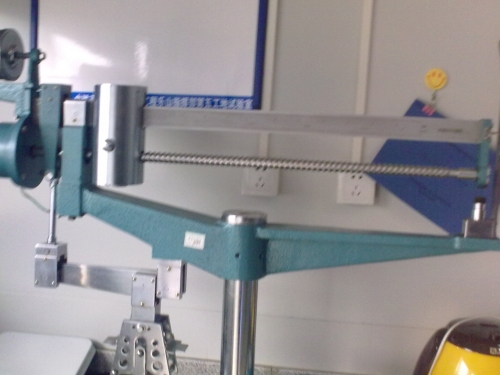

抗折试验机有检定规程
zjlslk 发表于 2010-10-20 12:57:25 | 显示全部楼层

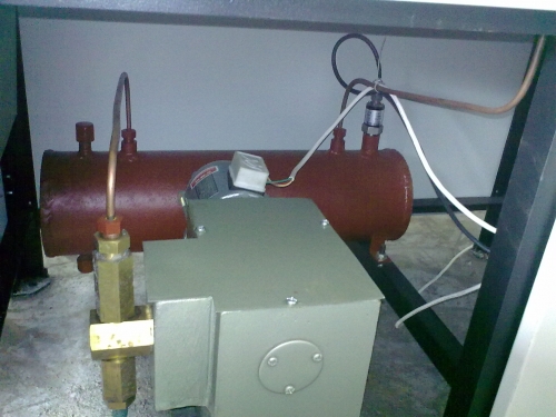

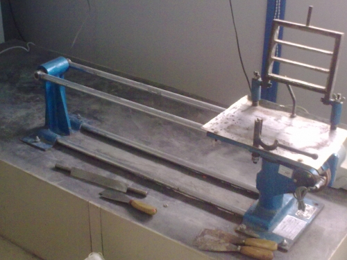

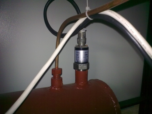

抗折机有规程的,震实台也有行业规程的,抗渗仪,没有规程,压力表式的是把压力表拆下来检,数显的可以做一个接头,手动接头安装在水缸的左边的那个螺帽那,加压的时候读数和自己安装的精密压力表比较,出测试报告!
jlx5698 发表于 2010-10-20 20:25:35 | 显示全部楼层
抗渗仪我们检压力是否符合要求.
tiger 发表于 2010-10-21 10:49:42 | 显示全部楼层

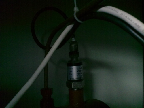

振实台、净浆搅拌机有建材部的行业标准,抗折试验机有国家检定规程,程控抗渗仪分两种,压力表式的直接检压力表,用压力表的检定规程,压力传感器式的按数字压力计规程检定。
simba7620 发表于 2010-10-24 13:28:54 | 显示全部楼层
压力传感器式的按数字压力计规程检定。也可以不用拆的左边有一个螺丝卸掉把高等级的压力模块装上上呀就可以检定了。
