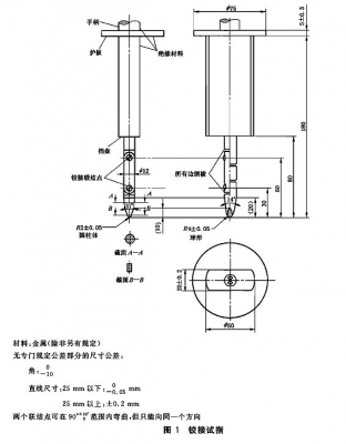

标准试验指是安规行业不可少的一种检验器具,主要依据为IEC61032-1997&GB16842-2008。
计量校准的时候有如下几个问题:
1、括号内尺寸需要满足-0.05mm的要求吗?为什么,请说明理由。
     提示:如果括号内尺寸满足-0.05mm的话,这个图纸肯定有问题,因为没办法保证R2和R4的公差。
2、在GB16842-2008标准中角度37度要求-10分,如何测量才算严格?请给出理由。
标准试验指
标准试验指
九江风云 发表于 2011-4-21 07:06:25 | 显示全部楼层
角度我是用万工显测量的。
