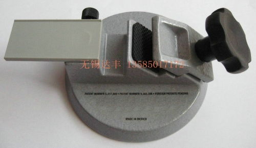

[螺纹/齿轮] 如何用三针快速检定螺纹牙规?有没有什么别的检测设备?谢谢
foxdavid 发表于 2010-11-11 22:45:56 | 显示全部楼层 |阅读模式

    我们用影像仪,
yingliugroup 发表于 2010-11-13 14:18:55 | 显示全部楼层
回复 2# yingliugroup
    工具显微镜应该也可以
 楼主| foxdavid 发表于 2010-11-14 10:32:40 | 显示全部楼层
好像要考虑升角的问题,而且上述两种设备的测量速度好像还没有三针快。我们单位现在每天都有几百件规格是一样的要检定,两个人专门检定,但总是做不完。想找能快速检定的设备。

这个也没有什么好的办法,只能是选用一些合适的工具来加快速度,比如带固定架的三针装置,以及带有放置螺纹塞规平台的千分尺座,这样可以减少装夹的时间,方便测量。

如果只检测中径磨损情况的话,用杠杆千分尺配三针比较快。
