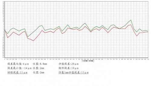

各位大侠帮忙分析一下,下图的百分表校准曲线是哪个齿轮造成误差的。
                      谢谢!

是装配板孔眼大了。。。。
