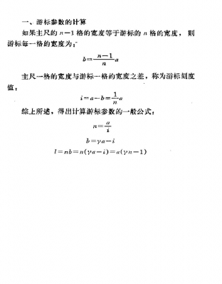

请教一下:下列图片中各公式的含义
卡尺参数
卡尺参数

这就是游标读数原理的依据公式了.
 楼主| tom.cheng 发表于 2010-11-22 07:32:14 | 显示全部楼层
如果看得不够清楚,可以单击图片放大
kellyy 发表于 2010-11-22 23:22:01 | 显示全部楼层
  以刻度值为0.02mm的游标卡尺为例:
  当主尺和副尺的卡脚合拢时,主尺上的零线对准副尺上的零线,主尺上的每一小格宽度为1mm,取主尺49mm的长度在副尺上等分为50小格。即:副尺每格宽度=(49/50)×1=0.98 mm;主、副尺每格之差=1mm-0.98mm=(1/50)×1=0.02mm ,这个0.02mm就是卡尺的分度值(刻度值)。
  综上,L=nb=50×0.98=49 mm 。
  这些就是游标卡尺刻线原理的公式了。
  我的表达可能不太尽善,但大体就是这样的了。

可以解释一下试一中n-1与n各代表什么?
kellyy 发表于 2010-11-23 22:50:00 | 显示全部楼层
以刻度值为0.02mm的游标卡尺为例:
  当主尺和副尺的卡脚合拢时,主尺上的零线对准副尺上的零线,主尺上 ...
      n代表副尺的长度(50mm),分成50小格。
      n-1代表主尺的长度(49mm),分成49小格。
      副尺每一小格的宽度是0.98mm;主尺每一小格的宽度是1mm。
      游标卡尺的读数原理就是利用主、副尺的刻线间距之差来读数的。

为什么是50mm,其他的数据可以吗/
suzhoujiliang 发表于 2010-11-24 08:52:54 | 显示全部楼层
回复 1# tom.cheng
    n代表副尺的长度50mm,也就是把主尺分成多少等份,这个值是不一定的,可以是10,20,50等,看你卡尺的最小分度值,如:卡尺最小读数是0.1,就是9mm10等份,最小读数是0.02一般是49mm50等份,最小读数是0.05mm,可以是19mm20等份,也可以是39mm20等份(长尺600mm左右,模数为2时)

kellyy 发表于 2010-11-24 22:41:22 | 显示全部楼层
为什么是50mm,其他的数据可以吗/
tom.cheng 发表于 2010-11-24 07:49
    50只是所举的一个例子而已。

a是主尺每格的分度值(常用的是1mm),b是副尺每格的分度值(根据公式计算),n指的是副尺格数,n-1指的是长度与副尺相等的主尺上的格数,一般来说,副尺把主尺上n-1格的长度分为n格,比如主尺分度为1mm,49格就是49mm,然后副尺把这个49mm分为50格,则副尺每格为0.98mm,所以当主尺与副尺零位对齐的时候,副尺上第一格刻度线与主尺上第一格刻度线相差0.02mm(0.98mm*1-1mm*1=-0.02mm),副尺上第二格刻线与主尺上第二格刻线相差0.04mm,依次类推,副尺上第五十格刻线与主尺上第五十格刻线相差1mm(0.98*50-1*50=-1mm),正好是副尺的第五十格刻线与主尺上第四十九格刻线对齐。如果在零位对齐的基础上,副尺移动0.02mm,则副尺的第一格刻线与主尺上第一格刻线重合(0.98+0.02=1mm),如果移动0.04mm则副尺第二格刻线与主尺第二格刻线重合(0.98*2+0.04=2mm),依次类推,当移动1mm的时候,副尺上第五十格刻线与主尺上第五十格刻线重合(0.98*50+1=50mm)。所以此游标尺能读出0.02mm的分度,即游标刻度等于主尺每格的分度值a减去副尺每格的分度值b,等于n份之一a

    副尺长度是49mm,分成50格,对应主尺49mm分成49格
狼烟 发表于 2010-11-29 09:40:08 | 显示全部楼层
公式中明白说明了n和n-1是格数,关联:副尺n格长度=主尺n-1格长度
wangjianhong 发表于 2010-12-1 11:12:53 | 显示全部楼层
重新复习:游标尺上n个刻度的总长度与主尺上(n-1)个刻度的总长度相等,如果游标尺的最小刻度的长为x,相应主尺上的每个最小刻度的长为y,则有nx=(n-1)y,由此式可得游标尺与主尺两者最小刻度长度的差为k=y-x=y/n,我们把k叫做游标卡尺的精确度。其值由游标尺的刻度数和主尺上的归小刻度长度y决定
