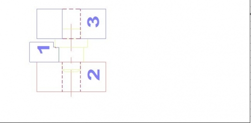

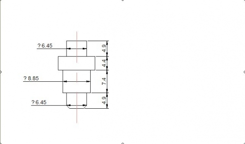

见上图,公差均为±0.05mm。我要检测外径和台阶长度。现在最主要的是台阶长度,不知哪位师傅可有好点的办法?我想了很多,但是觉得都不是很恰当的。这个件批量相当大。目前要检测20W。而且公差是在很小,几乎全是全检项目!我设计一个复合检具的构想,感觉似乎不能完全解决问题!

外径和深度一起解决就用三坐标测量,搞个程序一会就检测完了,方便。
要是三坐标没有就用杠杆千分尺和带有千分表架。
外径用杠杆千分尺来测。
台阶长度的话把工件放在平台上,用带有千分表架和量块比较测量。这个精度足够保证。

  要检测20W个啊?哇,批量够大,用三坐标测量机或者通用量具检测工作量太大了,不适合大批量检测。
  你设计一个复合检具的构想是完全正确的。既然你现在最主要的是台阶长度,那就设计台阶长度专用量具吧。你可以设计一个同时检测各台阶长度的综合量具,也可以分别设计4.4mm的卡板,4.9mm和7.4mm的T型检验板,卡板和T型检验板都分别有通端和止端。

个人觉得自制一些卡板,用通止端来测量比较快捷。
