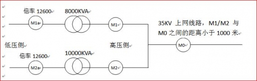

接线示意如下:
计量示意图
计量示意图
现象是:
M1,M2,M0都是双向电表。M1a,M2a,M1,M2都是0.5s级精度,M0是0.2S精度。
二个变压器的高压侧电表(M1+M2)记录的上网电量之和小于M0(是电网公司的表)记录的电量;而从电网倒送的电量高压侧记录的又大于M0记录的电量。
即上网电量:(M1+M2< M0,按月分析时,少记录的电量的比例差别较大,有些月少34%,有的月10%几。
而下网电量:(M1+M2> M0
但是,对于上网电量(M1a+M2a>M0, M0/(M1a+M2a)=94%, 是合理的变损范围内。好像问题出现在M1M2上。
M1的倍率业主说是28000,如果按照28000计算,M1记录的电量比M1a多了81%左右;也有可能M1的倍率是14000,如果按14000计算则M1记录的电量是M1a91%左右。
M2的倍率业主说是28000,按28000计算,M2记录的电量是M2a92%左右。
期间数据记录情况见Excel表格。
底数与电量记录.rar (4.12 KB, 下载次数: 0)
请问可能是什么原因造成, M1+M2记录的上网电量比电网公司少,而记录的倒送电量比电网公司多?

首先可以用现校仪,在8000KVA和10000KVA只有一台工作时,比较M1(或M2)与M0真的存在象电量统计那样的问题否,同时还可以搞清楚各自的倍率正确与否?

只有其中一台变压器工作时,仍然存在上网电量M1(或者M2) < M0的情况。
奇特的是M1与M2记录的上网电量的和小于M0,而它们记录的下网电量的和又大于M0记录的数,让人觉得随着传送电反而增加了。
如果M1和M2接线有问题吧,但从20个月的记录结果来看,15个月中M1+M2比M0小不到 1%, 但有5个月误差在10~17% 。
这样的误差又不像是接线的问题。
如果M1的倍率应该是28000而不是14000的话,M1+M2会比M0大很多;但M1如果接线恰好也错了(记录电量是实际电量的2倍)、把倍率误认为是14000也正好能凑出一样的结果。
