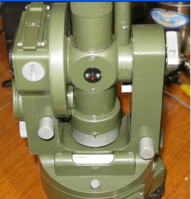

进了个古董经纬仪,摸索了好久,愣是没弄明白镜头如何转动?
 楼主| 狼烟 发表于 2010-11-22 18:10:46 | 显示全部楼层
现在红色镜头部分纹丝不动

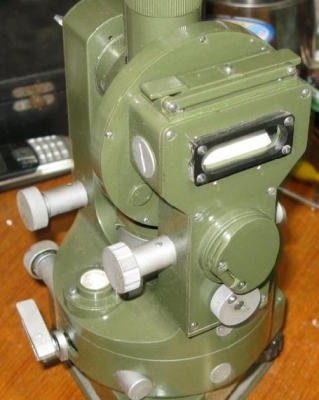

图3

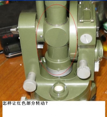

图四

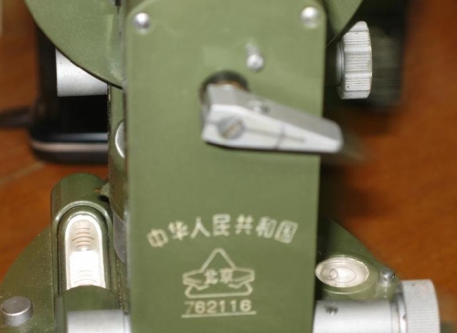

弄明白了,需要用力,原来是锁紧有问题,不管怎么调,都锁不紧。
蒲生 发表于 2010-11-27 14:27:15 | 显示全部楼层
松开竖盘制动扳钮,望远镜就可以转动了
长度室 发表于 2011-8-7 19:46:36 | 显示全部楼层
这不算古董的吧,南京测绘仪器厂,现在好多用的啊。楼上说得对,拨一下竖盘制动就可以了。

zhao1984tao 发表于 2023-9-20 14:59:51 | 显示全部楼层
先解除锁定再旋转
