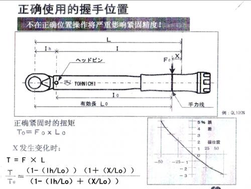

扭力关系.png   如左图:T/T0的公式是怎么演算得来的?或者说扭矩变化的原因是什么?请教了。

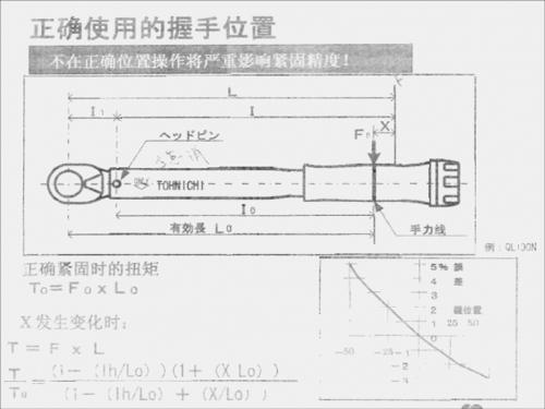

有几个参数符号看不大清楚。能不能描清楚后再传上来?也许我可能演算出来。
 楼主| 菜根谈 发表于 2010-12-9 14:19:07 | 显示全部楼层
回复 2# 吉利阿友

其实就是个力臂的关系只要你有扭力测试仪做个夸大的实验 中点越靠做这种原理的工具应该扭力变大

X应该指的是里面的弹簧长度吧!
弹簧长度变了,那么整个扭力扳手的线性就坏了!(跟标尺不一致了)一般遇到这问题,大家就报废它了!

    X不是弹簧的变量,是指手握位置的变量,您讲的线性变化不是太大的话可以进行调整,东日扭力扳手的调整位置在套管的侧面。

手力线是手握把的中心位置,预置力要调整使其指示线对准所要的力矩标尺线。

现在的扭力扳手都改良了,手握着握柄的任何位置的应该是精确的。不准的就是垃圾扳手。建议扔了。Fanyaa         WIZTANK
lwj20040206 发表于 2014-11-23 14:06:41 | 显示全部楼层
手握住哪个位置,在中心位置,实际扭力变化不到5%,即使是在离中心较远处,实际扭力也变化不了10%,为了保证最佳位置,最好手握住手握把的中心位置
