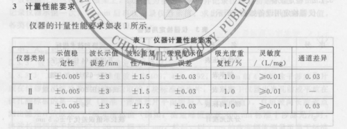

这个检定规程已经发布几年,不知道大家有没留意到,JJG861-2007 酶标仪中对灵敏度的检定语焉不详,5.3.6给出了检定方法,附录A也给了标准溶液的制备,但唯独没提到吸光度值要达到多少时才是合格的,这难道不是非常奇怪的一件事吗?

这点从规程给出的计量性能指标,灵敏度的单位为L/mg可见一斑。

应觉说该规程在此的确存在问题,真的是有遗漏。应该是按规程:
测得吸光度值后,将测得的吸光度值除以用于测灵敏度溶液的浓度5mg/L,如果
≥0.01L/mg,则灵敏度合格。

灵敏度的检定计算:灵敏度定义
灵敏度=测得的吸光度值/浓度值

350微升溶液的吸光度需要减去空酶标孔板的吸光度值么?如果按A/5(mg/l),吸光度要到0.05以上才合格,实际上,吸光度如果不减空板孔的吸光度还可以达到合格,如果需要减去空板的吸光度,也就是溶液实际吸光度值得话只有0.015左右,再除以浓度的话就不合格了。
采用灵敏度滤光片检定灵敏度的方法也有疑问,比如灵敏度滤光片是0.035Abs,是小于这个合格呢,还是大合格呢,而且测出的吸光度和溶液的灵敏度概念其实就不太一样了,这个叫检出限还比较合理。
