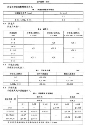

《深度指示表》规程不太适合这种量具,原来用JJG(桂)05-2004《厚度指示表》检定规程,今年刚发布的JJF1255-2010《厚度表校准规范》,就是用于上图中的量具。

回复 1# jiangys
    见厚度表校准规范,
